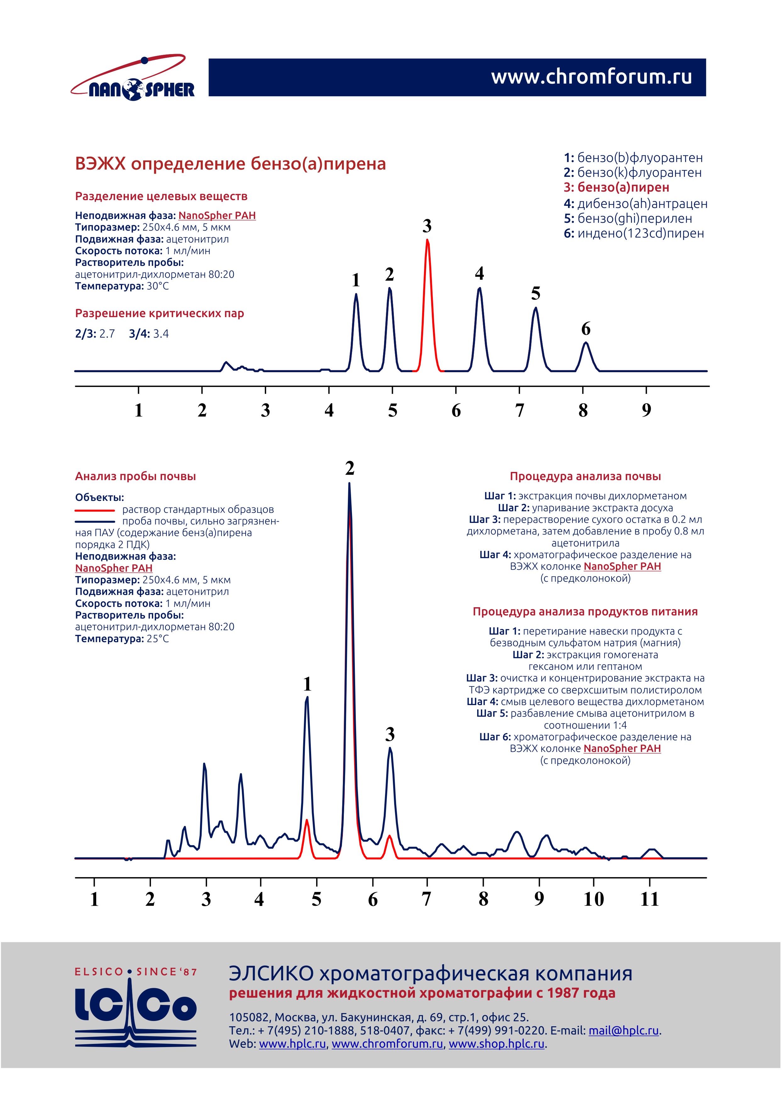

Специализированная хроматографическая колонка для определения бензо(а)пирена.
250x4.6 NanoSpher PAH
ВЭЖХ определение бензо(а)пирена
Неподвижная фаза: NanoSpher PAH
Типоразмер: 250х4.6 мм
Подвижная фаза: ацетонитрил
Скорость потока: 1 мл/мин
Растворитель пробы:
ацетонитрил-дихлорметан 80:20
Температура: 30°С
1: бензо(b)флуорантен
2: бензо(k)флуорантен
3: бензо(a)пирен
4: дибензо(ah)антрацен
5: бензо(ghi)перилен
6: индено(123cd)пирен
Процедура анализа почвы
Шаг 1: экстракция почвы дихлорметаном
Шаг 2: упаривание экстракта досуха
Шаг 3: перерастворение сухого остатка в 0.2 мл дихлорметана, затем добавление в пробу 0.8 мл ацетонитрила
Шаг 4: хроматографическое разделение на ВЭЖХ колонке NanoSpher C18-PAH-1R
Процедура анализа продуктов питания
Шаг 1: перетирание навески продукта с безводным сульфатом натрия (магния)
Шаг 2: экстракция гомогената гексаном или гептаном
Шаг 3: очистка и концентрирование экстракта на ТФЭ картридже со сверхсшитым полистиролом
Шаг 4: смыв целевого вещества дихлорметаном Шаг 5: разбавление смыва ацетонитрилом в соотношении 1:4
Шаг 6: хроматографическое разделение на ВЭЖХ колонке NanoSpher C18-PAH-1R
При анализе рекомендуется использование предколонок.
