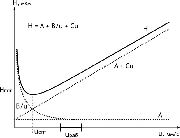

К. Сычев. Практический курс ВЭЖХ - жидкостной хроматографии. График зависимости Ван-Деемтера. www.chromforum.ru
Рисунок 88. График зависимости Ван-Деемтера
График зависимости Ван-Деемтера приведен на рисунке 88. Видно, что он проходит через минимум. Этот минимум соответствует скорости потока, при которой ВЭТТ минимальна, а удельная эффективность разделения максимальна. Таким образом, если бы основным критерием оптимизации была эффективность, то работать следовало бы именно при оптимальной скорости потока.
Тем не менее, на практике чаще всего работают при скорости потока, в несколько раз превышающей оптимальное значение. Это связано с тем, что сокращение времени анализа приносит больше выгоды, чем сохранение оптимальной эффективности – тем более, что ее потери не столь уж критичны. Обычная, рабочая скорость потока составляет порядка 0.2-0.3 см/сек, что соответствует объемной скорости порядка 0.8-1.5 мл/мин для колонок с диаметром 4.6 мм, или 0.15-0.3 мл/мин для колонок с диаметром 2 мм.

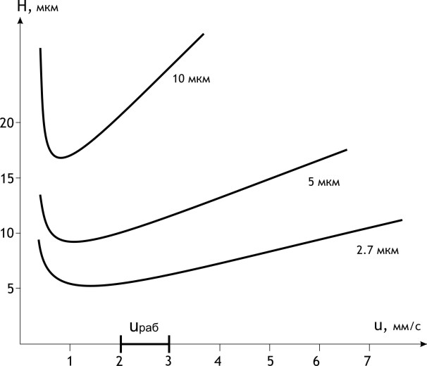

Как уже было показано, хроматографирование, как правило, ведут на скорости, большей оптимальной. В таких условиях ВЭТТ в основном определяется кинетическим фактором С*u. Соответственно, задача по уменьшению ВЭТТ сводится, по сути, к поиску путей уменьшения влияния кинетического фактора, то есть улучшения массопередачи в хроматографической системе.
К. Сычев. Практический курс ВЭЖХ - жидкостной хроматографии. Зависимости Ван-Деемтера для силикагельных фаз со средним диаметром частиц 2.7, 5 и 10 мкм. www.chromforum.ru
Рисунок 89. Зависимости Ван-Деемтера для силикагельных фаз со средним диаметром частиц 2.7, 5 и 10 мкм

Уменьшение скорости потока u до величины, соответствующей минимуму ВЭТТ на зависимости Ван-Деемтера. Опять же, этот вариант можно рассматривать только в том случае, если массопередача является замедленной в принципе. На практике, как правило, стараются поступать наоборот – увеличивать скорость, жертвуя частью эффективности ради уменьшения времени анализа.

Во втором случае для компенсации потери эффективности следует взять колонку, заполненную более мелким адсорбентомц. Так, эффективность колонки с L = 150 мм и 3 мкм адсорбентом практически равна эффективности колонки с L = 250 мм и 5 мкм адсорбентом, при том, что при работе на 150 мм колонке разделение занимает в два раза меньше времени.

Выбор менее длинной колонки с более мелким адсорбентом. Согласно приведенной зависимости для D, разбавление уменьшится, если разделение проводить на менее длинной колонке с более мелким адсорбентом D ~ √L*√H. Так, при переходе от колонки 250х4.6, заполненной адсорбентом зернением 5 мкм, к колонке 150х4.6 с адсорбентом зернением 3 мкм разбавление уменьшается примерно в 2 раза.
