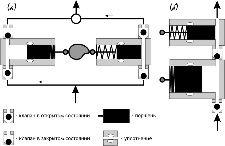

Фактически, одноплунжерный насос не может обеспечить непрерывного потока жидкости. Тем не менее, одноплунжерные насосы сравнительно недороги, и поэтому часто применяются в ВЭЖХ. Поток жидкости, прерывистый на выходе насоса, постепенно выравнивается либо непосредственно в колонке, либо в колонке и демпфере. Демпфер, по сути, представляет собой всего лишь длинный капилляр с небольшим внутренним диаметром, который устанавливают перед инжектором. Его роль заключается в создании дополнительного гидродинамического сопротивления, что позволяет отчасти сгладить профиль потока на выходе насоса.
Однако, действительно непрерывную подачу растворителя может обеспечить только более сложный двухплунжерный насос. В его состав, как уже было сказано, входят две головки. Поршни в двухплунжерном насосе работают в противофазе. В момент, когда одна головка насоса работает на отбор жидкости, другая работает на подачу, и наоборот (см. рис. 35а). Выходы с головок объединены в одну линию, на которой установлен сливной клапан, закрытый в обычном режиме работы. Он открывается при замене элюента или при промывке насоса.
В последнее время все большую популярность получают двухплунжерные насосы, работающие по несколько иной схеме (см. рис. 35б). В этом варианте головки соединяют не параллельно, а последовательно, причем объем первой головки в два раза превосходит объем второй. Поршни также работают в противофазе. Когда меньшая головка работает на подачу, то большая работает на отбор; клапан между головками перекрыт. Когда меньшая головка начинает работать на отбор, то клапан между головками открывается. Большая головка, работая на подачу, одновременно обеспечивает меньшую головку жидкостью, а также поддерживает непрерывность потока. Подобная система требует наличия трех клапанов, или всего двух клапанов, если насос рассчитан на работу только при постоянной скорости.
К. Сычев. Практический курс ВЭЖХ - жидкостной хроматографии. Схемы плунжерных насосных систем высокого давления. www.chromforum.ru
Рисунок 35. Схемы плунжерных насосных систем высокого давления

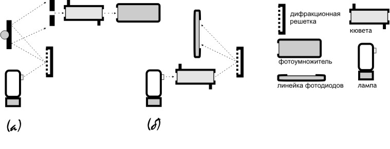

Рассмотрим сначала схему устройства спектрофотометрического детектора с одноканальным детектирующим элементом.
Источником света в спектрофотометрическом детекторе любого типа является лампа (или лампы). Излучение ламп имеет непрерывный спектр в определенном диапазоне. В УФ детекторах в качестве источника света чаще всего используют дейтериевую лампу (deuterium lamp) и значительно реже ксеноновую (xenon lamp), в Вид детекторах – вольфрамовую лампу (tungsten lamp). В УФ/Вид детекторе, как правило, устанавливают две лампы: дейтериевую и вольфрамовую – и значительно реже используют единственную ксеноновую лампу.
Свет лампы попадает в монохроматор, в котором происходит выделение из всего излучения его части, которая приходится на очень узкий интервал длин волн вокруг требуемого значения. Так, если для детектирования необходима длина волны 260 нм, монохроматор способен выделить свет в узком интервале около 260 нм, например, от 258 нм до 262 нм. Такое излучение называют квази-монохроматическим.
Основным элементом монохроматора является дифракционная решетка, задача которой состоит в разложении света лампы в спектр. Бытовой пример действия дифракционной решетки – это радужные блики на поверхности CD/DVD дисков. Из разложенного в спектр света квази-монохроматический пучок выделяется простым пропусканием излучения требуемого диапазона через узкую щель, которая называется спектральной щелью. Свет заданной длины волны (точнее, заданного узкого интервала) направляется на щель поворотом дифракционной решетки.
Монохроматичность выделенной части излучения зависит определяется шириной спектральной щели. В многих спектрофотометрических детекторах она по умолчанию равна 5 нм, то есть плюс-минус 2.5 нм от заданного значения.
К. Сычев. Практический курс ВЭЖХ - жидкостной хроматографии. Схемы устройства сканирующего (а) и диодно-матричного (б) спектрофотометрических детекторов. www.chromforum.ru
Рисунок 47. Схемы устройства сканирующего (а) и диодно-матричного (б) спектрофотометрических детекторов
