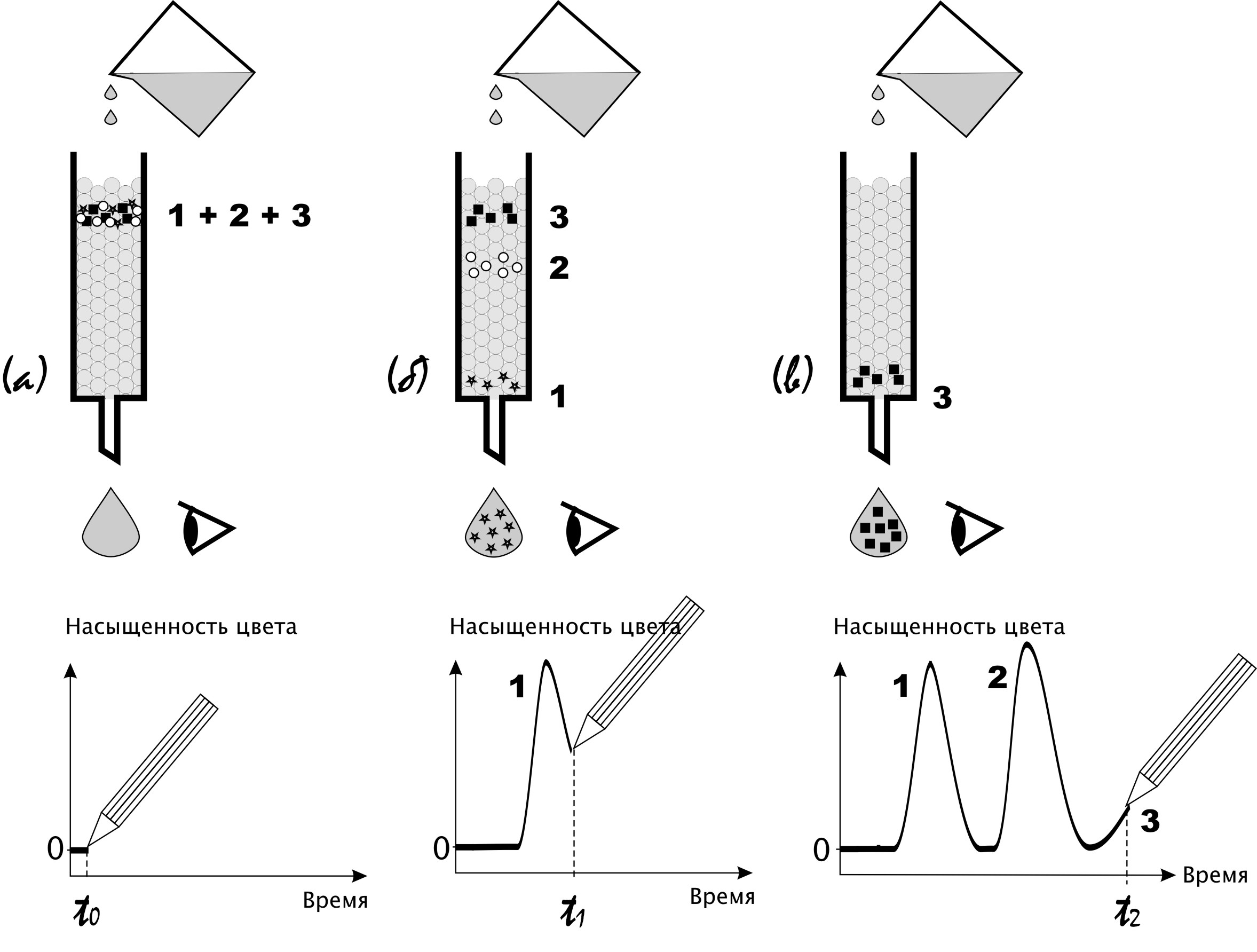

Чтобы все стало понятно, предлагаю провести небольшой мысленный эксперимент по хроматографическому разделению. К примеру, нам надо полностью разделить смесь трех красителей: зеленого, синего и красного. Разумеется, смесь этих красителей – черного цвета. Пусть у нас будет в распоряжении хроматографическая колонка из стекла (чтобы было можно наблюдать за разделением) с подходящим адсорбентом и подходящая смесь растворителей, то есть элюент.
Аккуратно нанесем часть образца (пробу) в верхнюю часть хроматографической колонки и начнем пропускать через колонку приготовленный элюент (см. рис. 1). Если адсорбент не очень мелкий, с зернением не менее 100 микрометров (100 мкм = 0.1 мм), то элюент будет проходить через слой адсорбента просто под собственной тяжестью. Таким образом, мы пока избежим необходимости насосной системы (pump).
Мы будем наблюдать как за колонкой, так и за вытекающим из хроматографической колонки фильтратом, который называется элюатом. Причем попытаемся сделать наше наблюдение если не количественным, то хотя бы полуколичественным. Используя зрение как детектор (detector), мы будем строить график насыщенности цвета капель элюата от времени с момента начала анализа.
Итак, анализ начинается в момент подачи элюента (см. рис. 1а). Через некоторое время t1 (см. рис. 1б) мы наблюдаем следующую картину: проба разделилась в колонке на три хроматографических зоны – зеленую, синюю и красную – по числу компонентов в образце. Это значит, что смесь красителей разделилась полностью. Ближе к началу колонки (то есть в ее верхней части) находится зона зеленого красителя, в середине – зона синего красителя, и уже в самом конце колонки – зона красного красителя. Такая картина наблюдается потому, что зеленый краситель адсорбируется сильнее всего (говорят, что он сильнее всего удерживается адсорбентом), в результате чего его хроматографическая зона передвигается вдоль колонки с наименьшей скоростью. Красный же краситель слабо удерживается адсорбентом, поэтому он выходит из колонки (элюируется) первым.
Факт элюирования красного красителя с колонки следует надлежащим образом зафиксировать на графике. Сначала мы увидим, что цвет первых капель очень слабый. Он будет нарастать, и в какой-то момент насыщенность цвета будет максимальной. Затем цвет капель опять пойдет на убыль. В результате, сигнал от красного компонента образца на графике будет иметь форму колокола. Такой сигнал называется пиком (peak). Время, соответствующее максимуму пика красного красителя, будет называться временем удерживания (retention time) красного красителя.
К. Сычев. Практический курс ВЭЖХ - жидкостной хроматографии. Хроматографическое разделение смеси трех красителей. www.chromforum.ru
Рисунок 1. Хроматографическое разделение смеси трех красителей
К некоторому моменту времени t2 (см. рис. 1в) красный и синий красители уже вышли из колонки, а зеленый только начинает выходить. На графике, соответственно, видны два пика – и третий только начинает прописываться. График с пиками называется хроматограммой (chromatogram). Хроматограмма является основным результатом хроматографического анализа.

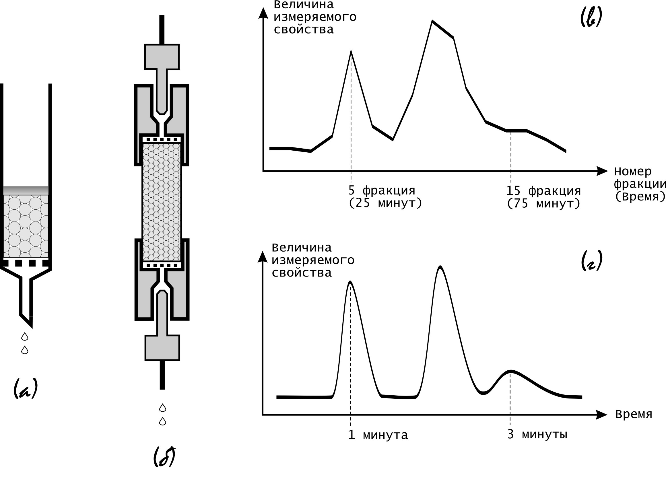

К. Сычев. Практический курс ВЭЖХ - жидкостной хроматографии. Колонки для хроматографии низкого и высокого давления, а также вид типичных хроматограмм, получаемых на подобных установках: а – колонка для разделения при низком давлении, б – колонка для разделения при высоком давлении, в – типичная хроматограмма разделения трехкомпонентной смеси при низком давлении, г – типичная хроматограмма разделения трехкомпонентной смеси при высоком давлении. www.chromforum.ru
Рисунок 2. Колонки для хроматографии низкого и высокого давления, а также вид типичных хроматограмм, получаемых на подобных установках: а – колонка для разделения при низком давлении, б – колонка для разделения при высоком давлении, в – типичная хроматограмма разделения трехкомпонентной смеси при низком давлении, г – типичная хроматограмма разделения трехкомпонентной смеси при высоком давлении
Сначала берут специальную стеклянную трубку (вообще говоря, она называется колонкой, как ни странно) длиной около 20 см и диаметром 1-2 см с пористым стеклянным фильтром на дне и сужающимся горлышком (см. рис. 2а). Закрепляют ее на штативе в вертикальном положении. Аккуратно переносят в колонку 5-8 см адсорбционного материала – пористого порошка с зернением (средним диаметром частиц) порядка 100 микрометров, то есть 0.1 мм. Колонка готова.
Обычно на такую колонку пробу не наносят в жидком состоянии – поступают несколько иначе. Жидкую пробу смешивают с адсорбентом и с минимальным нагреванием отгоняют растворитель. Высушенный адсорбент с нанесенной пробой переносят в колонку и тонким слоем (0.1-0.5 см) распределяют поверх слоя адсорбента. Смешиванием растворителей готовят необходимый объем элюента. И, наконец, проводят элюирование, время от времени добавляя элюент через верхнюю открытую часть колонки. Фракции элюата отбирают в пронумерованные градуированные стаканчики или колбы. Хроматограмму можно построить, измеряя какое-либо свойство каждой из фракций: поглощение света в видимом или ультрафиолетовом (УФ) диапазоне, показатель преломления света, электропроводность (если разделяется смесь ионных соединений), активность (если разделяется смесь ферментов), радиоактивность (если разделяются меченные радиоактивными изотопами соединения) и так далее. Все перечисленные методы относятся к методам детектирования. Величина измеряемого свойства откладывается по оси у, номер фракции – по оси х.
Системы низкого давления позволяют работать с большими объемами адсорбента, что является необходимым условием для хроматографического выделения больших количеств целевых веществ высокой чистоты. Хроматография, целью которой является не анализ, а выделение чистых веществ из содержащих их субстанций, называется препаративной хроматографией (preparative chromatography). Колонки для промышленных установок препаративной хроматографии могут достигать 0.5-3 метров (!) в диаметре и длины в несколько метров.
Но для целей аналитической химии хроматография низкого давления непригодна. У нее есть существенный недостаток: сравнительно низкая разрешающая способность. Это значит, что хроматографические зоны компонентов получаются очень широкими, и для полного разделения компонентов требуется очень большое различие во времени удерживания. Что на практике, вообще говоря, встречается совсем нечасто. Пример разделения, типичного для хроматографии низкого давления, приведен на рисунке 2в. Очевидно, что в этом варианте сложно достичь очень хорошего разделения. Кроме того, для элюирования компонентов требуется значительное время.
Основная причина невысокой разрешающей способности заключена в применении адсорбентов с крупными частицами. Для того, чтобы жидкостная хроматография могла выполнять задачи аналитической химии, необходимо уменьшить средний диаметр частиц адсорбента по крайней мере до 10 микрометров, то есть до 0.01 мм. Подобные адсорбционные материалы стали широко доступны только в начале 70-х годов прошлого века. Переход на новые мелкозернистые адсорбенты повлек за собой революционные изменения в технике для проведения разделений методом жидкостной хроматографии.
Для того, чтобы жидкость (элюент) могла пройти через трубку длиной 15-25 см, плотно упакованную мелким порошком со средним размером частиц 3-5 микрометров (то есть колонку для аналитической хроматографии), необходимо создать значительное давление порядка 100-200 атмосфер. Создать такое давление можно лишь при помощи специального и притом достаточно дорогостоящего насоса высокого давления. Жидкостная хроматография высокого давления получила название высокоэффективная жидкостная хроматография, ВЭЖХ (high performance liquid chromatography, HPLC). ВЭЖХ широко применяется как один из наиболее универсальных методов физико-химического анализа вещества.
Колонка для ВЭЖХ, заполненная определенным адсорбентом, является, по сути, промышленно выпускаемым изделием. Она представляет собой стальную (как правило) трубку длиной от 5 см до 25 см и внутренним диаметром от 2 мм до 4.6 мм, которая заполнена адсорбентом определенной марки. Колонка симметрична; с каждой стороны на нее устанавливают пористый фильтр из губчатого титана и съемную (как правило) уплотнительную гайку. Циркулирующая жидкость подводится к колонке и отводится от нее по пластиковым капиллярам, которые закрепляются на концах колонки при помощи специальных уплотнительных винтов – фитингов (см. рис. 2б). Типичная для ВЭЖХ хроматограмма приведена на рисунке 2г. На современных аналитических колонках для жидкостной хроматографии можно полностью разделить до двух-трех десятков компонентов за 10-15 минут.

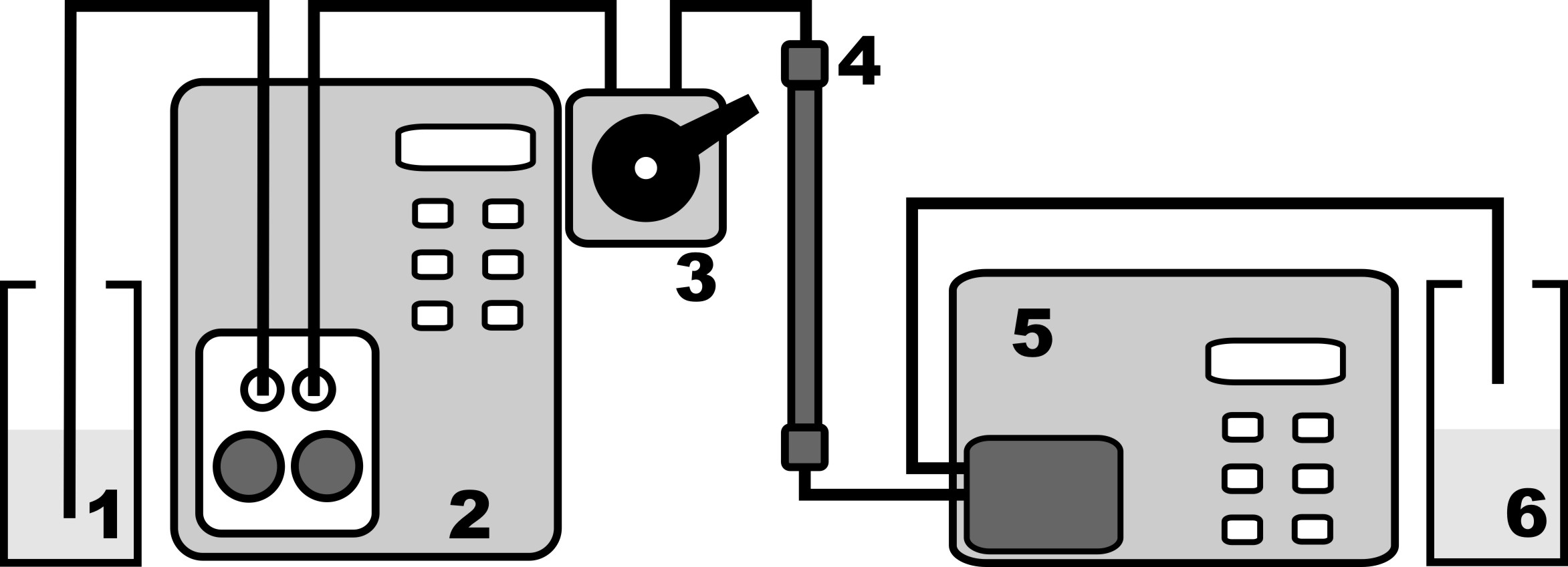

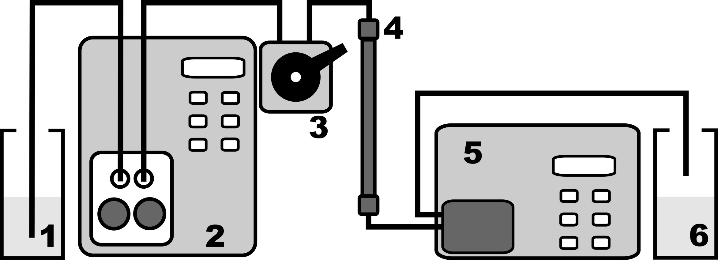

К. Сычев. Практический курс ВЭЖХ - жидкостной хроматографии. Схема устройства жидкостного хроматографа: 1 – емкость для отбора элюента, 2 – насосная система, 3 – система инжектирования (ввода пробы), 4 – хроматографическая колонка, 5 – система детектирования, 6 – емкость для слива элюата. www.chromforum.ru
Рисунок 3. Схема устройства жидкостного хроматографа: 1 – емкость для отбора элюента, 2 – насосная система, 3 – система инжектирования (ввода пробы), 4 – хроматографическая колонка, 5 – система детектирования, 6 – емкость для слива элюата
Но за все хорошее, как известно, надо платить: для проведения аналитического разделения методом ВЭЖХ одной колонки уже недостаточно – необходим целый прибор, который называется жидкостным хроматографом (liquid chromatograph).
Схема самого простого варианта жидкостного хроматографа приведена на рисунке 3. Как мы уже выяснили, для работы с высокоэффективными колонками нужен насос высокого давления. Кроме того, для ввода (инжектирования) пробы под давлением также необходимо специальное устройство, которое называется инжектором (injector). Наконец, аналитический прибор не может обойтись без высокочувствительного детектора (detector). Задача детектора состоит в том, чтобы «замечать» самые различные вещества, выходящие из хроматографической колонки, даже в очень низкой концентрации.

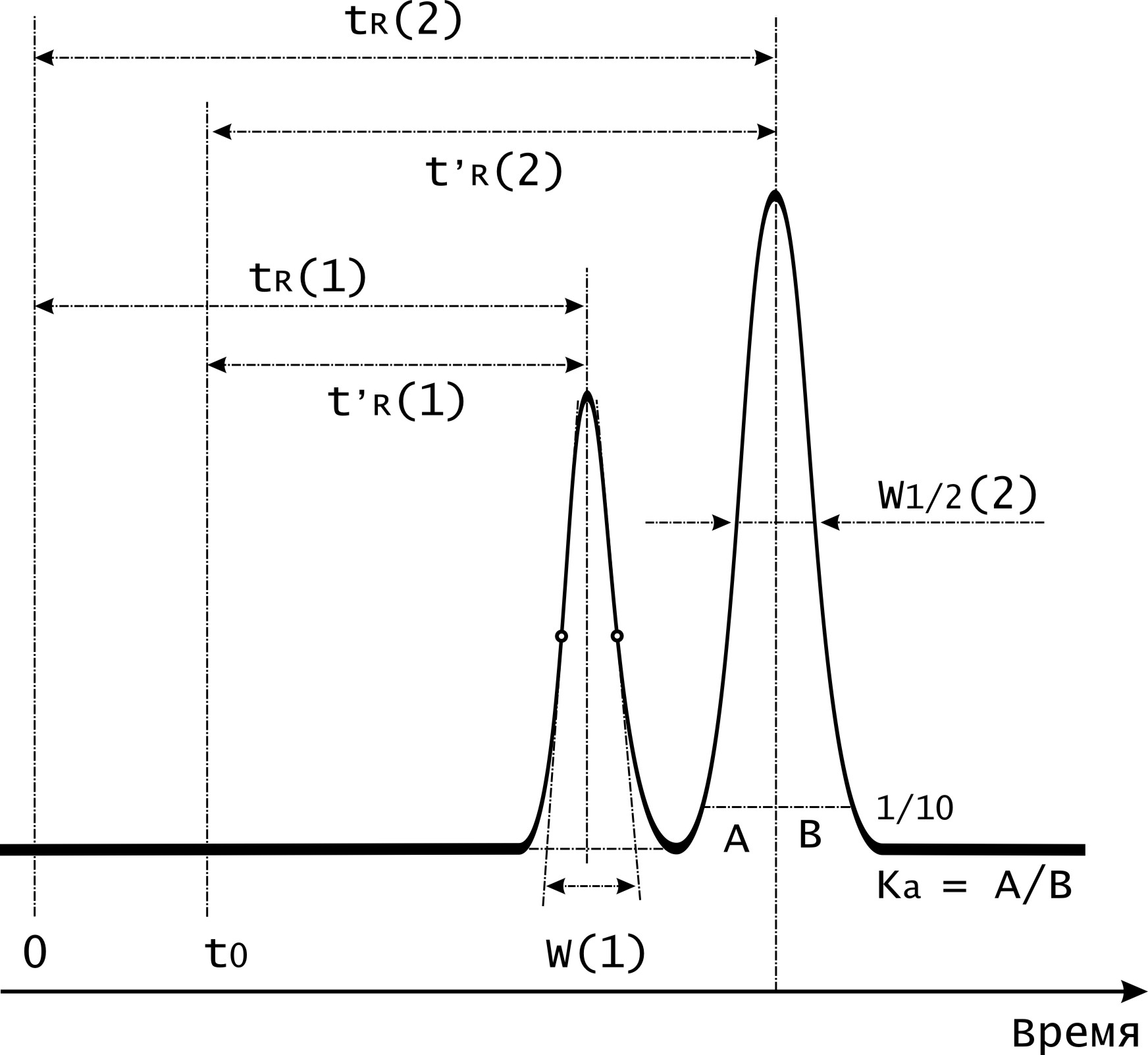

Теперь, если здесь все ясно, будем двигаться дальше. Представьте, что в пробе есть вещество, которое совсем не адсорбируется, то есть совсем не удерживается в выбранных условиях. Оно, надо сказать, не выйдет из колонки сразу в момент старта анализа. Ему надо, пусть даже не задерживаясь, пройти через колонку вместе с элюентом, на что нужно определенное время.
Это время называется нулевым (мертвым). Итак, нулевым временем t0 называется время, затрачиваемое полностью несорбируемым веществом на прохождение по хроматографической колонке от узла ввода пробы до кюветы детектора. Нулевое время определяется экспериментально инжектированием в колонку заведомо неудерживаемого компонента. Нулевой объем V0 при условии пренебрежимо малого объема подводящих капилляров равен объему подвижной фазы внутри хроматографической колонки, то есть около 70% ее общего объема VС. Нулевой объем определяется как произведение нулевого времени на объемную скорость подачи элюента V0 = t0*v.
К. Сычев. Практический курс ВЭЖХ - жидкостной хроматографии. Параметры хроматографических пиков:
t0 – нулевое время;
tR [1] – время удерживания для первого пика;
t’R [1] – исправленное время удерживания для первого пика;
w [1] – ширина первого пика у основания;
w1/2 [2] – ширина второго пика на половине его высоты. www.chromforum.ru
Рисунок 4. Параметры хроматографических пиков:
t0 – нулевое время;
Приведенным временем удерживания t’R называется разница между временем удерживания вещества и нулевым временем t’R = tR - t0 (см. рис. 4).
Фактором удерживания (retention factor), или в старой номенклатуре фактором емкости (capacity factor), k’ называется отношение приведенного времени удерживания вещества к нулевому времени k’ = t’R/t0.
Зачем нужны такие сложности? Не проще было бы просто ограничиться одним параметром пика – временем удерживания?
Все дело в том, что время удерживания tR – это величина, которая измеряется в секундах (минутах, часах), и она строго привязана к габаритам хроматографической колонки и объемной скорости подачи подвижной фазы. Фактор емкости k’ никак он них не зависит. Эта безразмерная величина является мерой удерживания данного вещества на данном адсорбенте при применении данного элюента. И если для целей аналитической химии нам будет вполне достаточно знать tR, то для сравнения разных результатов на разных колонках мы будем пользоваться исключительно величинами k’.
Удобство фактора емкости для научных исследований заключается в том, что k’ с точностью до постоянного для каждой хроматографической колонки множителя равен константе адсорбции вещества в хроматографической системе (строго говоря, при условии предельно низкой концентрации вещества в пробе, в области линейности изотермы адсорбции):

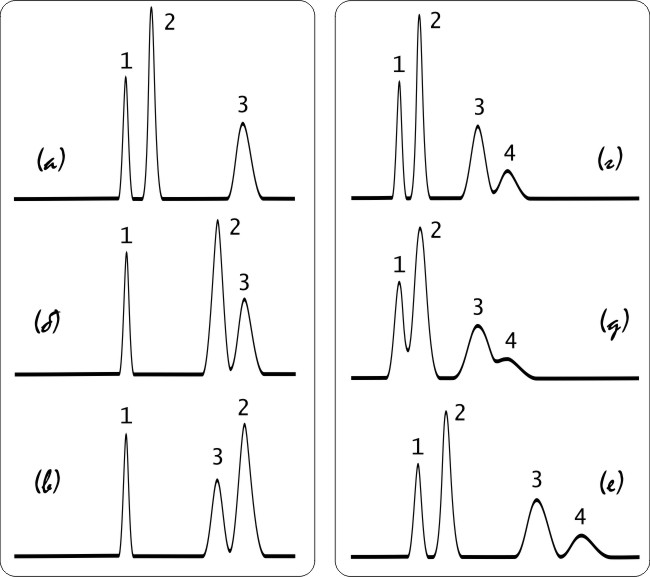

К. Сычев. Разделения одинаковой и различной селективностями. А, б, в – разделение трехкомпонентной смеси в системах с различной селективностью: б – селективность отлична от а), но порядок элюирования сохраняется, в – селективность отлична от а), причем изменяется и сам порядок элюирования. Г, д, е – разделения четырехкомпонентной смеси в системах с одинаковой селективностью: д – при отличной от г) эффективности, е – при отличном от г) удерживании. www.chromforum.ru
Рисунок 5. Разделения одинаковой и различной селективностями. А, б, в – разделение трехкомпонентной смеси в системах с различной селективностью: б – селективность отлична от а), но порядок элюирования сохраняется, в – селективность отлична от а), причем изменяется и сам порядок элюирования. Г, д, е – разделения четырехкомпонентной смеси в системах с одинаковой селективностью: д – при отличной от г) эффективности, е – при отличном от г) удерживании
Селективность данной хроматографической системы является суммарной характеристикой физико-химических взаимодействий в хроматографической системе: вещества с адсорбентом, вещества с элюентом и элюента с адсорбентом. Для изменения селективности надо либо заменить применяемый адсорбент, либо поменять состав элюента. Селективность также зависит от температуры, при которой проводится разделение.

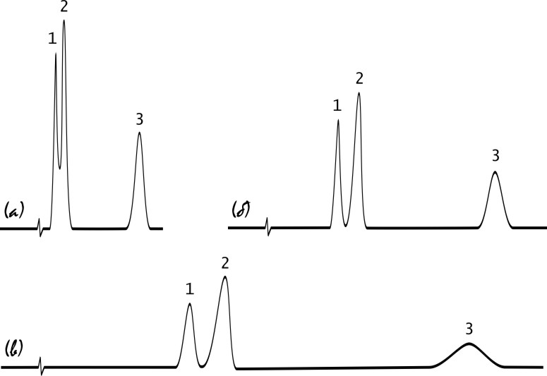

Помимо других факторов, разрешение пиков зависит от того, насколько сильно размываются хроматографические зоны веществ при продвижении вдоль колонки. Чем сильнее их размывание, тем шире оказываются пики (при условии, что их времена удерживания не изменяются), и тем хуже они разрешаются.
Величина размывания хроматографической зоны определяется характеристикой, которая называется эффективностью. Чем выше эффективность, тем уже хроматографическая зона. Эффективность в значительной мере является свойством хроматографической колонки. На практике, конечно, размывание хроматографической зоны (соответственно, и ширина пика) зависит не только от характеристик колонки, но и от многих других факторов: физико-химических свойств целевых веществ, нагрузки на колонку, качества сборки жидкостной системы, выбора растворителя пробы, объема инжектируемой пробы и т.д.
Тем не менее, в некоторых идеальных условиях, когда влияние всех негативных факторов сведено к минимуму, можно считать, что эффективность разделения связана исключительно с хроматографической колонкой. В частности, эффективность определяется размером частиц адсорбента, качеством изготовления адсорбента и качеством заполнения колонки адсорбентом, а также параметрами, связанными с процессами диффузии в колонке: скоростью потока элюента и температурой.

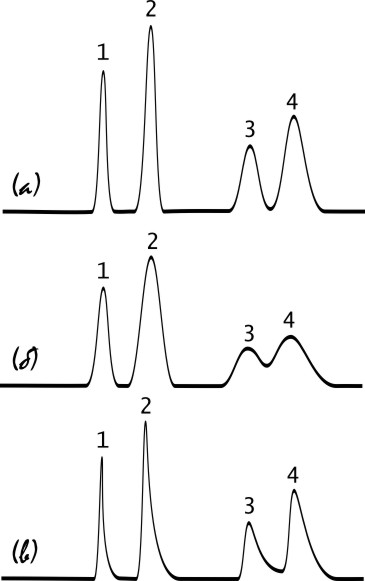

На рисунках 6а и 6б показаны хроматограммы с одинаковым удерживанием компонентов и селективностью, но различной эффективностью (на рисунке 6б эффективность ниже). Конечно же, на колонках с высокой эффективностью разрешение выше.
К. Сычев. Практический курс ВЭЖХ - жидкостной хроматографии. Разделение трехкомпонентной смеси с варьируемой эффективностью или асимметрией: б – эффективность ниже, чем в случае а), в – эффективность одинакова с а), но асимметрия пиков значительно выше. www.chromforum.ru
Рисунок 6. Разделение трехкомпонентной смеси с варьируемой эффективностью или асимметрией: б – эффективность ниже, чем в случае а), в – эффективность одинакова с а), но асимметрия пиков значительно выше

Выше мы описывали пик симметричной формой кривой Гаусса. На практике, однако, пики бывают разными, в том числе асимметричными. Коэффициент асимметрии Ка вычисляется как отношение «правой» полуширины пика к «левой» на одной десятой его высоты (см. рис. 4). При одинаковой эффективности асимметричные пики разрешаются хуже (см. рис. 6а и 6в).

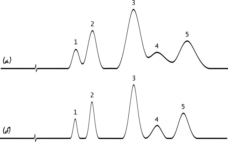

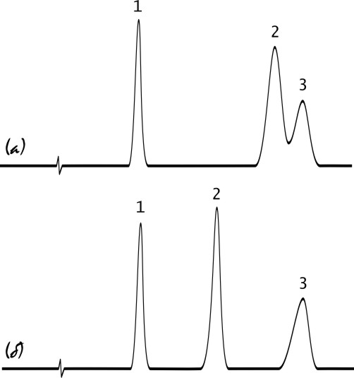

Для каждого конкретного случая можно назвать свой наиболее оптимальный путь улучшения разделения. В том случае, когда плохое разрешение является следствие слишком слабого удерживания (см. рис. 7а), то удерживание следует несколько увеличить, к примеру, до оптимального значения 2 < k’ < 4 (см. рис. 7б). Дальнейшее увеличение удерживания приведет только к росту времени анализа при почти неизменном разрешении (см. рис. 7в).
На хроматограмме, приведенной на рисунке 8а, недостаточное разрешение связано, очевидно, с низкой эффективностью, поскольку и с удерживанием, и с селективностью проблем нет. В этом случае необходимо взять более эффективную колонку (см. рис. 8б).
Наконец, в случае недостаточного разрешения при вполне приемлемых эффективности и удерживания (см. рис. 9а), улучшить ситуацию можно, лишь изменив селективность (см. рис. 9б).
К. Сычев. Практический курс ВЭЖХ - жидкостной хроматографии. Разделение при увеличении удерживания k’. www.chromforum.ru
Рисунок 7. Разделение при увеличении удерживания k’
К. Сычев. Практический курс ВЭЖХ - жидкостной хроматографии. Разделение при увеличении эффективности N. www.chromforum.ru
Рисунок 8. Разделение при увеличении эффективности N
