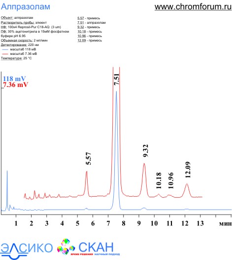

1. Алпразолам на колонке 4x100 Reprosil-Pur C18-AQ
ВЭЖХ определение алпразолама на колонке 4x100 Reprosil-Pur C18-AQ. Жидкостной хроматограф Gilson (Гилсон) с УФ детектором. www.chromforum.ru
alp_1.pdf

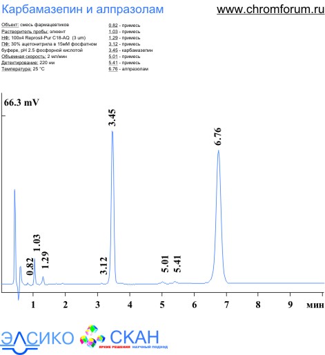

2. Карбамазепин и алпразолам на колонке 4x100 Reprosil C18-AQ
ВЭЖХ определение карбамазепина и алпразолама на колонке 4x100 Reprosil C18-AQ. Жидкостной хроматограф Gilson (Гилсон) с УФ детектором. www.chromforum.ru
carb_alp_1.pdf

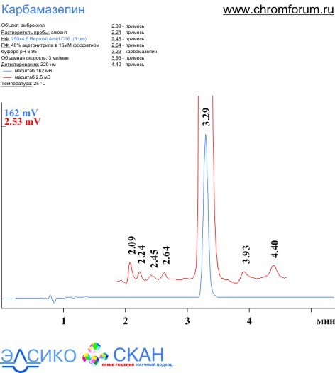

3. Карбамазепин на колонке 4.6x250 Reprosil Amid C16
ВЭЖХ определение карбамазепина на колонке 4.6x250 Reprosil Amid C16. Жидкостной хроматограф Gilson (Гилсон) с УФ детектором. www.chromforum.ru
carb_1.pdf
