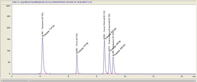

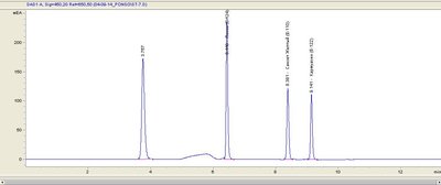

На хроматограмме 1 все нормально, на второй между 6 и 7 минутой слились понсо с сансетом желтым по всей видимости, все упражнения с градиентом и скоростью потока не помогли разделить эти пики. Что можно сделать с этим?

Стандарт слившийся
Стандарт нормальный
